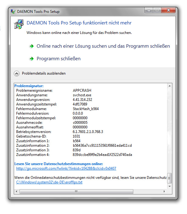

    Wie schon im Titel erwähnt hatte ich mir die Trial-Version von Daemon Tools Pro Advanced heruntergeladen. Ich wollte es wieder deinstallieren, da mir der Funktionsumfang von Daemon Tools Lite ausreicht. Beim starten des Computers bekomme ich jedoch jedesmal die Meldung Daemon Tools Pro Advanced Setup funktioniert nicht mehr und musste beendet werden.
    Was kann man da machen?
    Starte bitte "msconfig" und schau da im Autostart nach.
      Habe ich nachgeguckt, dort steht nichts...
        Ich habe die ganze Fehlermeldung mal zusammengebastelt: Click image for larger version
          Was kann ich noch machen?

                    Den Ordner habe ich nicht mehr, durch autoruns habe ich den Fehler jedoch behoben: Autoruns-> Logon->
                    HKLM\SOFTWARE\Microsoft\Windows\CurrentVersion\Pol icies\Explorer\Run
                    WinUpdates DAEMON Tools Pro Setup DT Soft Ltd. c:\windows\windupdate\svchost.exe
                    • #11
                      Nur so viel: ist ein Trojaner, den du dir bestimmt nicht mit einer offiziellen DT Version eingefangen hast
