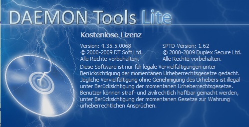

So, nun zu meinem Problem. Hab seit ein paar Tagen Win7 X64 mit neuem System dahinter, vorher hatte ich Win7 X86 mit D-Tools Lite 4304 und alles lief ohne Probs. Seit der Neuinstallation und dem damit verbundenen D-Tools Lite 4355 + SPTD 1.60 hab ich nur noch Probleme.

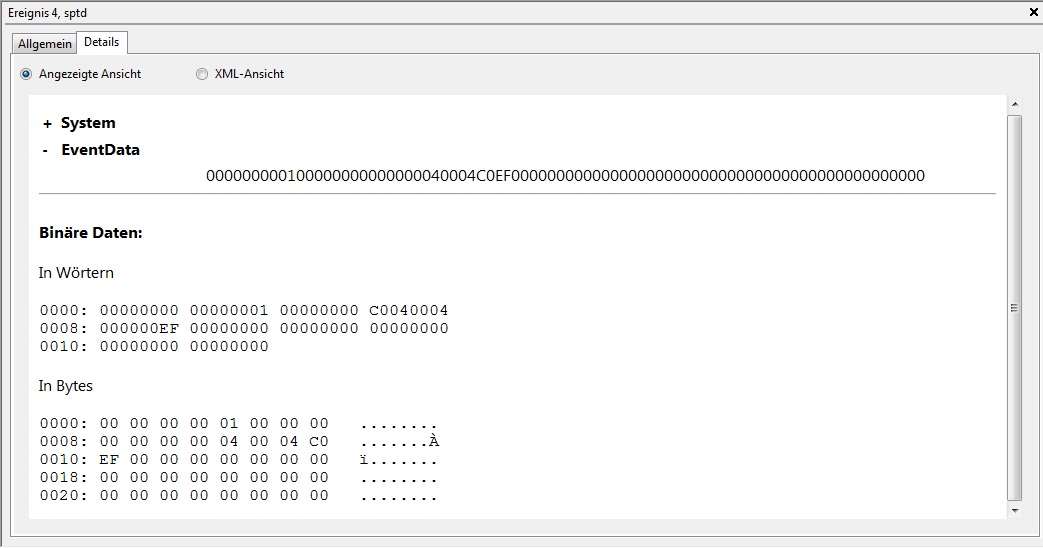

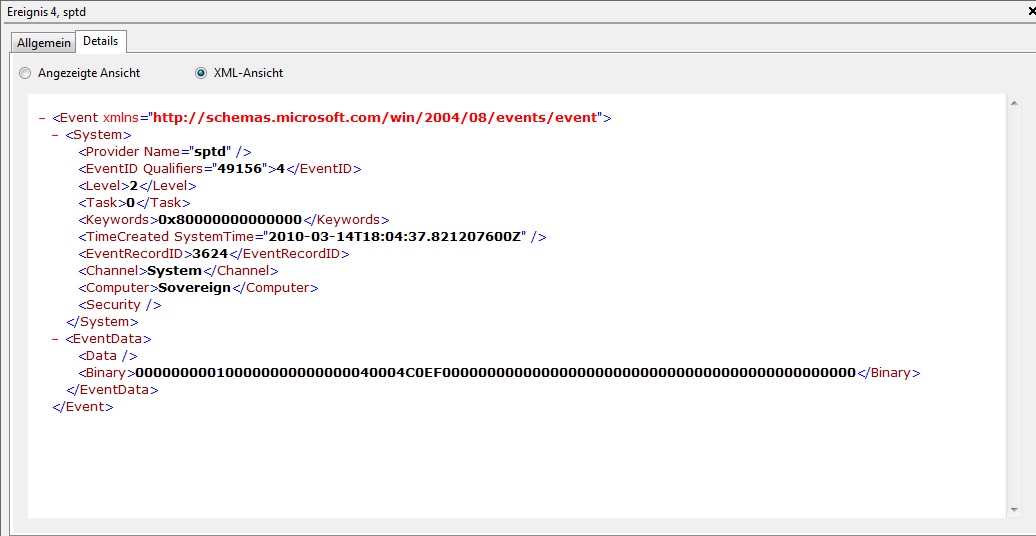

In der Ereignisanzeige steht:
1) Fehler: sptd - Der Treiber hat einen internen Fehler in seinen Datenstrukturen für festgestellt.
