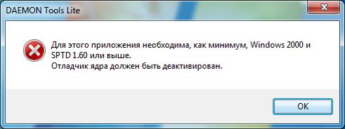

    Пробовал несколько раз устанавливать/удалять с перезагрузкой. Устанавливал отдельно SPTD. Не помогает.
    Windows 7 Enterprise x32
    • #17
      Починилось только после удаления ветки реестра HKEY_LOCAL_MACHINE\SYSTEM\CurrentControlSet\Servic es\sptd

        У меня точно такая же проблема.
        Windows 7 Home Premium x32

          vertigoavi, как вы смогли удалить эту ветку? Подскажите, пожалуйста. Мне выдает ошибку при попытке её удалить.
          • #20
            Откройте редактор реестра, найдите ключ
            HKEY_LOCAL_MACHINE\System\CurrentControlSet\Servic es\SPTD
            и измените значение Start на 4.
            Теперь перезагрузите компьютер и вернитесь к этому же ключу. Смените права доступа к ключу - нажмите правой кнопкой на ключе, "Разрешения..." и выставьте "Полный доступ" для всех.
            Удалите этот ключ, перезагрузите компьютер и установите Daemon Tools еще раз.

              сделал.
              1. переставил на 4.
              2. перезагрузил комп.
              3. выставил права, кроме первого (СОЗДАТЕЛЬ-ВЛАДЕЛЕЦ, галки выставляю, но после нажатия кнопки "применить" они сбрасываются), Для системы, администратора и пользователя выставлен полный доступ.
              4. все равно не дает удалить раздел.
              пару моментов.
              1. запуская регедит с правами админа.
              2. у меня 2 ветки ControlSet. называются ControlSet001 и ControlSet002. В обоих есть sptd и в обоих одниаковая ситуация. (выставлял 4 и делал перезагрузку)
              3. винду апгрейдил с RC до Retail.
              • #22
                Будьте внимательны. Не ControlSet, а CurrentControlSet.
                • #23
                  да, уже нашел и была проблема там же.
                  1. сменил владельца.
                  2. выставил полные права в дополнительном разделе (включая подкаталоги) и смог все таки удалить этот раздел.
