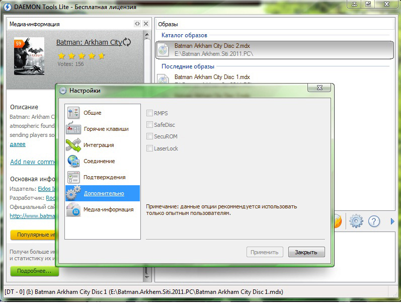

          Доброго времени суток Всем! Не сочтите за флуд, или офтоп.... Но есть проблемма в настройках DTLite445.1 . В графе "дополнительно" всё в тускло-сером фоне. Т.е. не возможно установить галочки напротив RMPS, SafeDisc,SecuRom и LaserLock. О.С. Win 7 x64 максимальная . Что я не так сделал (или делаю)..?
            Эти настройки влияют только на работу SCSI виртуальных устройств. Они могут быть недоступны, если у вас не установлен SPTD драйвер.
              А я скачал этот драйвер SPTD, но у меня по прежнему не работае (((((( может есть еще какие нибудь варианты ???
                А установили? В окне "О программе" указано, какая версия SPTD установлена?
                И что именно у Вас не работает?
                  Да я установил SPTD169x86 версии 1.69.0.0 В графе "дополнительно" всё в тускло-сером фоне.
                  Т.е. не возможно установить галочки напротив RMPS, SafeDisc,SecuRom и LaserLock. О.С. Win 7 x86 максимальная .Click image for larger version

                    Вы добавили хотя бы один SCSI привод?
                    • #11
                      Огромное спасибо !!!!!! Все получилась . Я действительно не установил SCSI привод . )))
