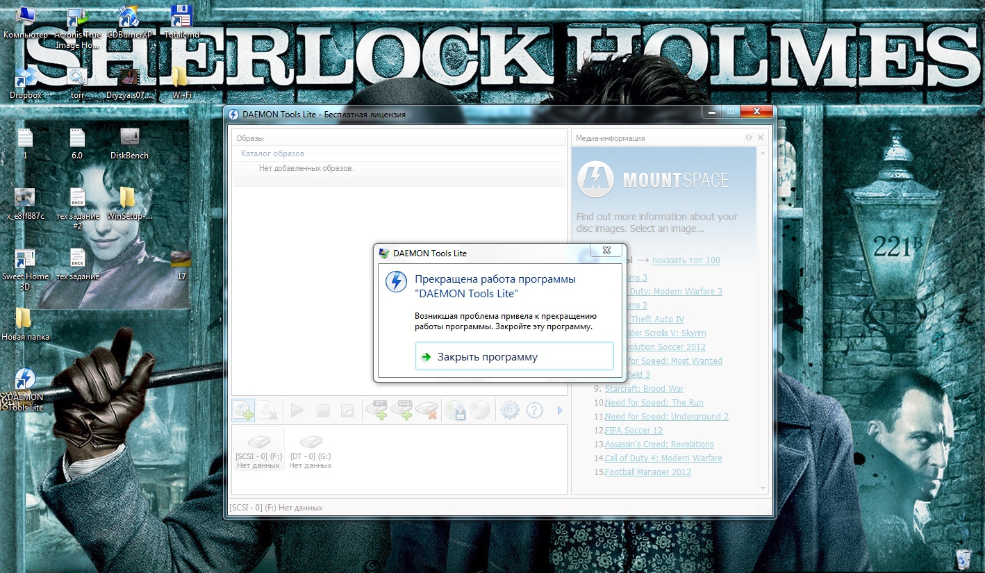

    Скачал послднюю версию, установил. запускаю прогу "работа" до первого клика по ней, после этого пишет:
    ОС WIn 7 Home x64
    Вот инфа об ошибке из логов:
    Code:
    Имя сбойного приложения: DTLite.exe, версия: 4.45.1.236, отметка времени: 0x4ebb9689
    Имя сбойного модуля: ntdll.dll, версия: 6.1.7601.17725, отметка времени 0x4ec49b8f
    Код исключения: 0xc0000374
    Смещение ошибки: 0x000ce6c3
    Идентификатор сбойного процесса: 0x1264
    Время запуска сбойного приложения: 0x01cce26d0d0c6a98
    Путь сбойного приложения: C:\Program Files (x86)\DAEMON Tools Lite\DTLite.exe
    Путь сбойного модуля: C:\Windows\SysWOW64\ntdll.dll
    Код отчета: 4d297206-4e60-11e1-b64f-001a4dfb55bc
