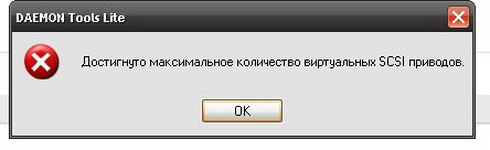

    Здравствуйте , я столкнулся с такой проблемой при добавлении виртуального привода у меня выскакивает ошибка "Невозможно добавить виртуальный привод" , и не как не устанавливается драйвер , скриншоты прилагаются .

        Невозможно добавить виртуальный привод SUPPORT1 ,в моём реестре нет этих значений! http://4put.ru/pictures/max/524/1610107.jpg
        Достигнуто максимальное количество виртуальных SCSI приводов
        у меня только 2 привода добавилось(всего 2) http://4put.ru/pictures/max/524/1610104.jpg
        как это исправить??

            всё равно SCSI приводы не создаются(создано 2) а вот DT без проблем.
